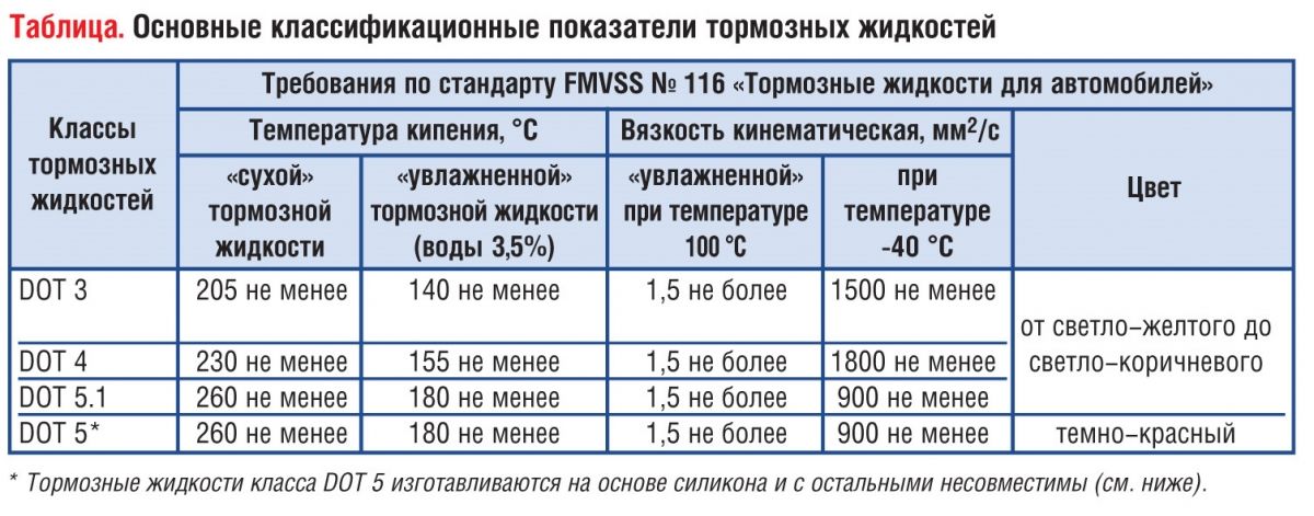

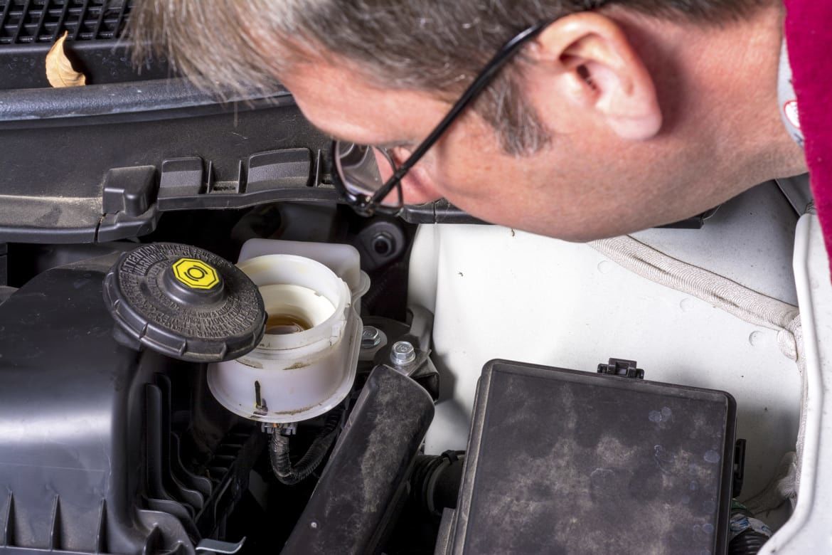

    Что касается тормозной жидкости, то мы в лучшем случае следим за ее уровнем в расширительном бачке. А вот менять в сроки, определяемые инструкцией по эксплуатации автомобиля, не торопимся. Задайте вопрос: кто-то из автомобилистов вообще когда-нибудь смотрит в эту инструкцию? Казалось бы, зачем? Цвет и определяемая на глаз консистенция жидкости не меняется, работу свою она исправно выполняет и, вроде бы, циркулирует в замкнутом пространстве без всякого воздействия извне. Все не так просто. Во-первых, тормозная жидкость обладает высокой гигроскопичностью. Благодаря этому свойству она активно поглощает капли воды, которые могут присутствовать в тормозной системе, предотвращая, таким образом, коррозию металлических деталей системы и ее возможную заморозку при минусовой температуре. Во-вторых, крайне важным параметром тормозной жидкости является температура ее кипения.
    Определить кондиции тормозной жидкости «на глаз» невозможно. Для этого используются специальные тестеры
    Закипание даже небольшого количества воды в составе тормозной жидкости может вызвать паровые пробки, которые серьезно влияют на эффективность работы всей системы. В этом случае с законами физики не поспоришь: как следует из закона Паскаля, давление, производимое на жидкость или газ, передается в любую точку без изменений во всех направлениях. Но действителен этот закон только в том случае, если та самая жидкость однородна, а не разбавлена пузырьками воздуха, возникающими при закипании. Отсюда и эффект мягкой тормозной педали. При этом наличие лишь 3 % воды в составе тормозной жидкости уже приведет к тому, что температура ее закипания понизится с 230 °C до 165 °C. Как только тормозная жидкость остывает, у водителя возникает ощущение полного восстановления ее работоспособности. Увы, это не так: после ряда активных торможений вновь произойдет закипание жидкости и потеря эффективной работы тормозов. Совет в этом случае может быть только один: как можно быстрее полностью заменить тормозную жидкость.
    БЕЗ САМОДЕЯТЕЛЬНОСТИ

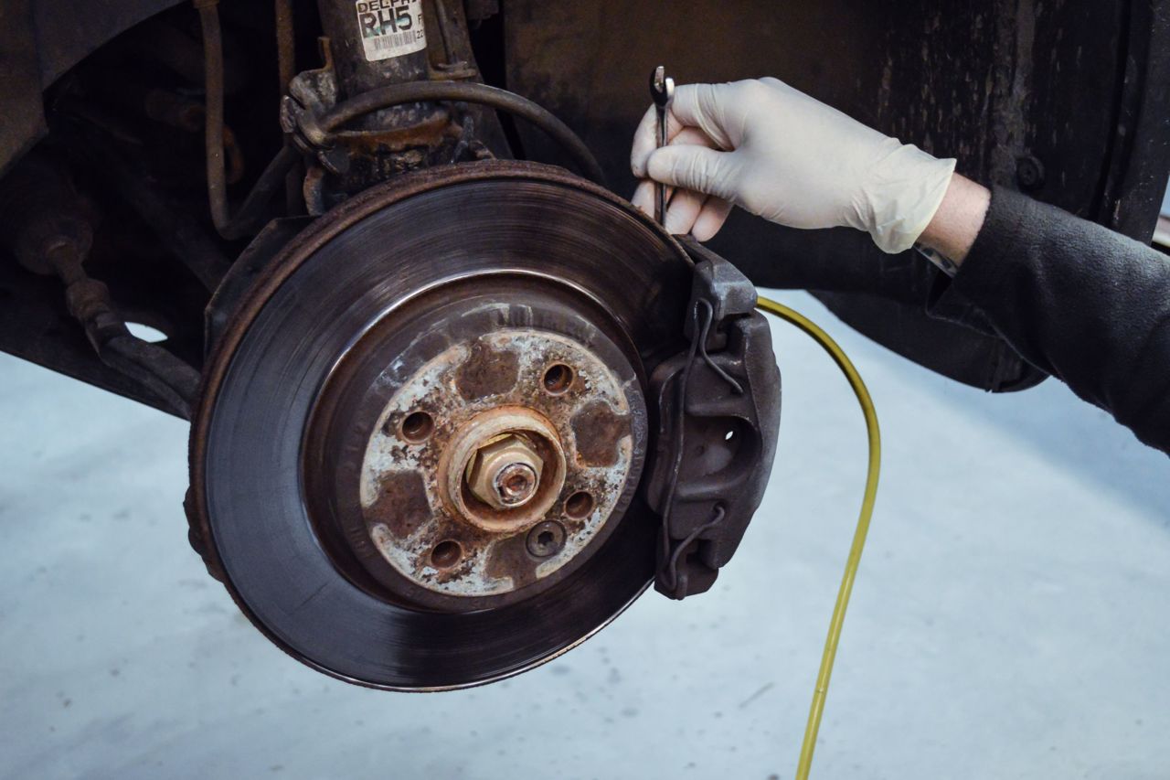

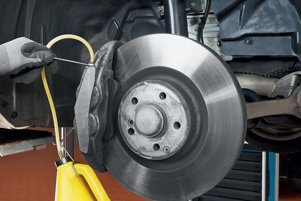

    Если же говорить о профилактической замене тормозной жидкости сообразно ее состоянию, то нужно учитывать, что визуально это состояние оценить невозможно. Кондиции любой тормозной жидкости определяются специальным тестером. Этот прибор анализирует температуру кипения конкретной жидкости, а затем полученный результат сравнивается с минимальными допустимыми значениями для стандартов DOT 3, DOT 4 и DOT 5.1, после чего и принимается решение о необходимости замены жидкости в тормозной системе. И говоря о замене тормозной жидкости, нужно учитывать важный момент. Еще в недавнем прошлом операция замены была достаточно простой: сливалась старая жидкость, система заполнялась свежей, нажатиями на тормозную педаль система прокачивалась, из нее удалялся воздух, после чего расширительный бачок доливался до нужной отметки. Кстати, я прекрасно помню времена, когда и выбора тормозной жидкости не было — имелась единая для всех марок автомобилей ярко-красная БСК.
    Но о выборе тормозной жидкости чуть позже, а пока о современных автомобилях. Как правило, их тормозные системы не ограничиваются функцией замедления автомобиля, а выполняют куда больше работы. Тормозные механизмы автомобилей являются исполнительными органами антиблокировочной системы тормозов (ABS), систем стабилизации автомобиля (ESP). И насколько корректно работают все эти системы, во многом зависит от точности работы тормозов. При этом эффективность работы гидравлических систем тормозов в большой степени зависит от качества тормозной жидкости.
    Что же касается замены жидкости, то на современных автомобилях этот процесс лучше доверить профессионалам, так как в этом случае будет проведена полная ревизия тормозной системы, включая и системы помощи водителю, о которых было сказано выше. Если же вспомнить о «дедовском» способе прокачки тормозов, то нужно иметь в виду, что на многих автомобилях с электрогидравлическими системами, такими как ESP, не только удалить воздух из системы, но и заменить тормозную жидкость можно только с помощью сканера, снабженного специальным программным обеспечением. В ассортименте Диагностического и гаражного оборудования Bosch это серия приборов KTS, с помощью которых происходит разблокировка системы и гидроагрегат ESP не перекрывает контура, позволяя тем самым удалить старую жидкость и воздух, и спокойно прокачать тормоза. При этом еще раз не лишне напомнить, что на любой профессиональной станции технического обслуживания при замене тормозной жидкости производится диагностика всей тормозной системы.
