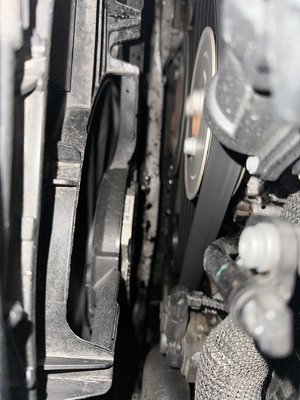

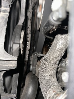

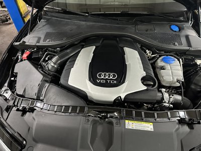

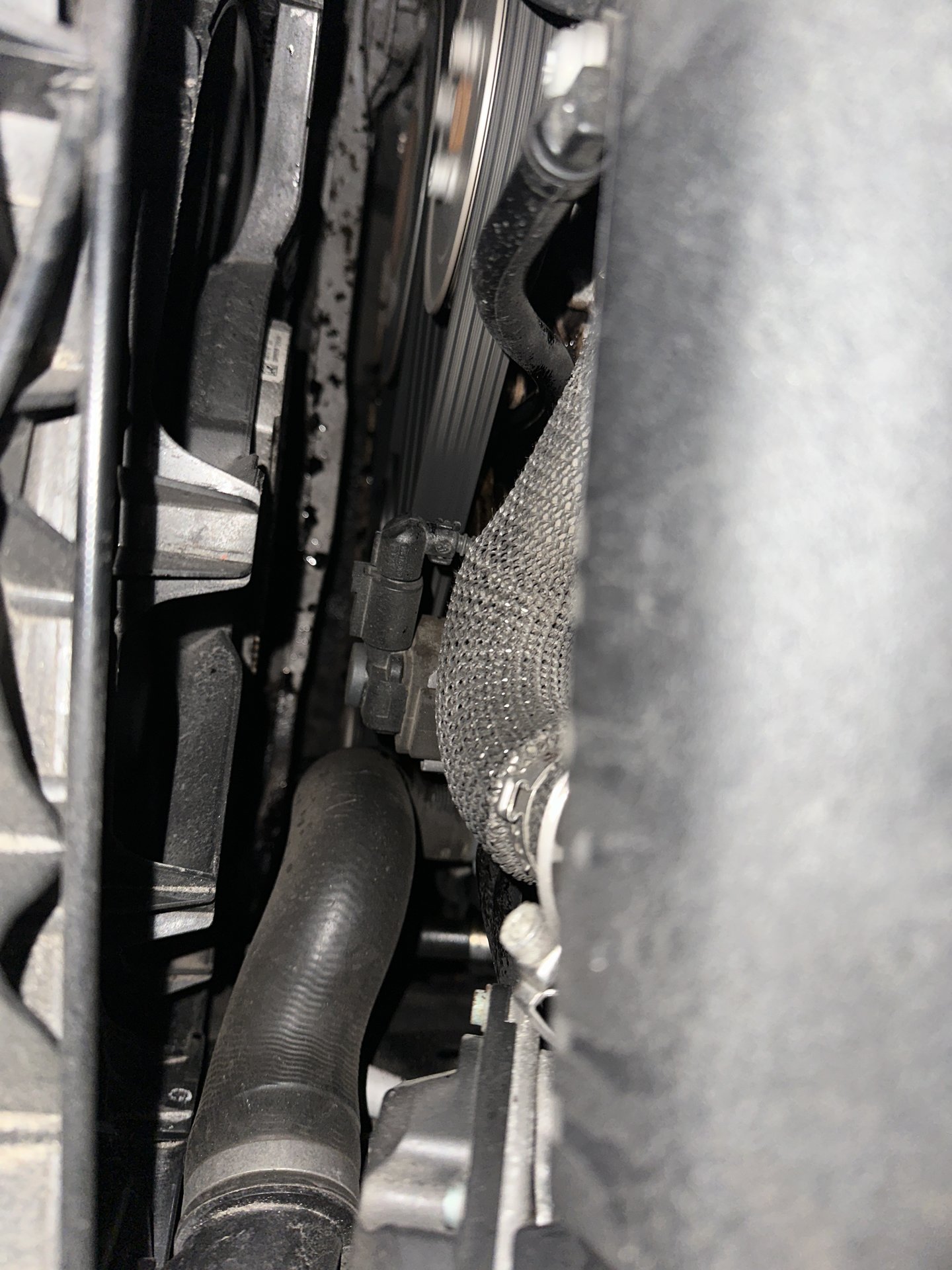

    Добрый вечер, вот и пришла первая поломка , двигатель 3.0 тди с7 битурбо(320л.с)авто долгое время стояло ( почти не ездило ) в течение двух лет.. начал ездить понажимал и пошло масло примерно на уровне вентилятора по центру двигателя(на фото может будет немного понятно) жду мастера мару дней, вот поэтому решил и поинтересоваться может кто подскажет что может быть к чему готовиться(

    загляни в розвал блока и думаю все тебе. станет понятно_)
  3. MadMax69
    MadMax69 Старожил
    31 янв 2014
    14.961
    А я, начал бы со стакана масляного фильтра! Больше на него похоже. :ded:

    А потом начинает переливаться. Была такая неприятность

    А у вас не было разве масла в развале ? Припоминаю что пробег у вас был около 300 т к

    Болото было в развале.

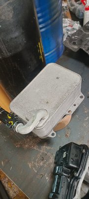

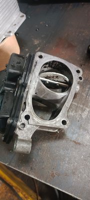

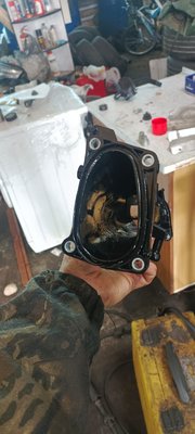

    Теплообменник нагнал и потом выливалось с развала блока

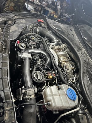

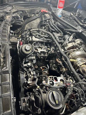

    Вот так

    Все гуд
