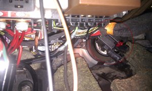

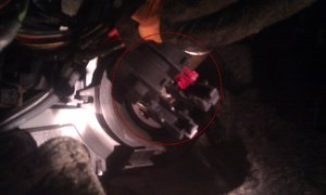

    Вобщем, по результатам вчерашнего этапа.
    1. Перетыкали по очереди все реле. Проблема не исчезла, однако при убирании реле стопов гореть остался только 1 фонарь - правый.
    2. Дальнейшие разборки привели нас к обнаружению двух явно левого вида предохранителей на 10А. Фото прилагаю.
    При вытаскивании одного из двух этих предохранителей стопы погасли. Причем, совсем - не зажигаясь при нажатии на тормоз.
    Так что теперь вопрос - что это за предохранители? ББ?
    На метке ББ села батарейка. Может ББ таким образом это демонстрировать?
    При вытаскивании батарейки из метки машина исправно работала. Каким образом тогда должен работать ББ?
    Или он, получается, неисправен? Как-то так.. подозрение в итоге - все-таки на ББ.

    Я обвел 2 черных разъема с предохранителями. Модуль контроля стоит на своем месте, в панели реле.
    А разъемы эти - левые какие-то.
