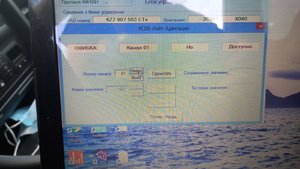

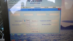

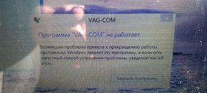

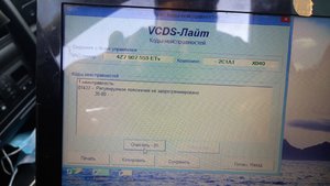

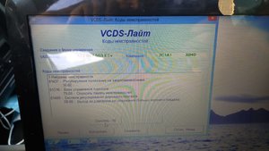

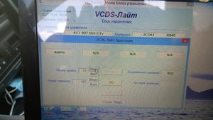

    Читаем ошибки, вот что выдаёт. Стираются все, кроме первой. Заходим в адаптацию, далее первый канал, нажимаем тест, включается компрессор, далее вводим значение переднего левого колеса, у нас это 360. Жмем опять тест и сохранить. Переходим во второй канал и программа закрывается

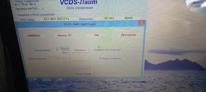

    Уже сразу в первом канале ошибка

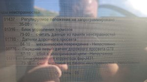

    Какие ошибки сейчас висят в блоке управления. Понятно што в адаптации будет не доступно. Поскольку висит какая-то ошибка. Лампа машинки со стрелками на приборке горит? Желтенькая

    Когда заходите в блок пневмы. Там есть кнопочка коды неисправностей. Какие там ошибки а не в адаптации

    Я так понял в одаптации вылазит недоступно после графы ждите?

    Сначала пишет ждите и через некоторое время ошибка

    Удаляются все кроме первой регулируемое значение не запрограммировано. Пробывали при включённом зажигании и при заведеной машине.

    Да, пробывали. Когда заходим в адаптацию, пишет ждите, машина опускается и выходит ошибка.

    Попробуйте сбросить адаптацию. И адаптировать снова.
