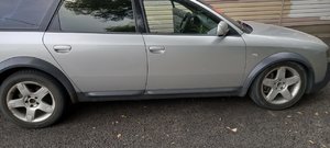

    Всем доброго дня. Такая проблема, все началось с того, что пневма начала делать мозг, зад во втором положении, морда в третьем. Пробовали опустить поднять, та же фигня. На следующий день включаю зажигание, чтобы ещё раз попробывать опустить поднять, ничего не происходит. Стоить в 1 положение и не поднимает. Потом и вовсе погасли индикаторы пневмоподвески. Сняли датчики передние, почистили, были сухие, но грязные. Поставили обратно, включаем зажигание, загораются все индикаторы сразу вместе с оранжевым, горит секунд 5-7 и все гаснет. Компа под рукой нет, нахожусь на даче. Что может быть, куда лезть? Пока своими силами попробывать.
  2. Kokijik
    Kokijik Новичок
    2 мар 2018
    52
    Сейчас включили зажигание, машина на отбойниках, показывает во втором положении 10 секунд и индикаторы тухнут.

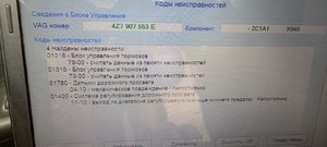

  5. Kokijik
    Kokijik Новичок
    2 мар 2018
    52
    Вот ошибки

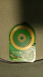

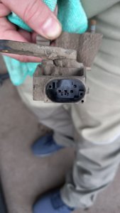

  6. Kokijik
    Kokijik Новичок
    2 мар 2018
    52
    Снимали датчики
  7. Stalker854
    Stalker854 Живу я здесь
    7 ноя 2019
    1.120
    Владимирская обл.
    Audi A6 C5 OLROAD 2.5 TDI AKE
    Скорей всего проблема с левым задним датчиком поскольку он отвечает за корректор фар. Могу ошибаться.

  11. Эйван
    Эйван Живу я здесь
    27 янв 2018
    3.789
    А зачем его меняли он к пневме не имеет никакого отношения от слова вообще.
    У вас проблемы по двум датчикам (судя по тем ошибкам что вы выше скинули) а вот дело в проводке или в датчике можно узнать прозвонив проводку к ним.

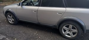

  13. Kokijik
    Kokijik Новичок
    2 мар 2018
    52
  14. Kokijik
    Kokijik Новичок
    2 мар 2018
    52
    Что скажите? В чем причина?

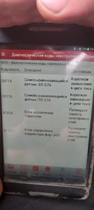

  18. Kokijik
    Kokijik Новичок
    2 мар 2018
    52
    Вот такие ошибки были. Удалили. Можно делать адаптацию?

  20. Эйван
    Эйван Живу я здесь
    27 янв 2018
    3.789
    Какая ошибка?
    И какие есть на данный момент если есть.
