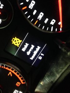

    image.jpeg image.jpeg image.jpeg image.jpeg image.jpeg image.jpeg В общем проблема такая, вылезли ошибки
    1) перегорела лампочка поворотники передняя левая
    2) тоже самое сзади слева
    3) при переключении с режима DRL на габариты гаснет левая фара
    4) при переключении с габарит на ближний не включается правая фара т.е. горит ксенон только слева
    5) при включении ПТФ загорается только левая
    6) дальний свет не работает ни на одной фаре при включённом ближнем, при выключенных фарах, только слева.
    Соотвественно вылетают все эти ошибки, кто то сталкивался с этим и что это может быть??
    PS проверил предохранители, все целые и пока нет возможности подключить vagcom. Горят ещё ошибки стоп-сигнала, но они работают.

    У меня были проблемы по задним лампочкам, тоже горела ошибка. Поменял лампочки все на Осрам и ошибка пропала. Сопротивления не хватало скорее всего. А по переду ХЗ, может такая же проблема.

    проверяй преды под капотом. Если найдешь оплавленные гнезда - скорее всего придется менять блок предов под капотом
