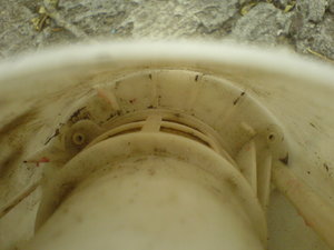

    Машина едет нормально, ничего из выше перечисленного не наблюдалось...но до поры до времени, опять таже япала, и я не стерпел, решили сами пребрать этот насос, открыли перебрали и нашли истинную пробрему....
    Дело было в живленной сетке но не нижней а в боковых еле заметных...
    На этих сетках пленкой было покрыто каким то илом или чем то еще...
    И самое интересное РЕЗУЛЬТАТ после прочистки зубной щеткой Жены:
    Появилась мощнейшая тяга, даже лучше чем была....
    Пропали все вибрации на холостых
    Пропала вибрация при плавных-резких разгонах(на холостых шатало даже движок)
    И самое интересное пропала шатающая вибрация на скорости 30-35 км/ч(я вообще грешил на ходовые)
    Вообщем доехали мы с ветерком и норально, какое то удовольствие все равно получил от отдыха......

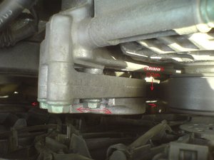

    Еще вопросик на засыпку вот на фото это по моему натяжительный ролик, он должен ходить туда сюда при работающем двигателе...?

    У меня после замены ГРМ на новом ролике поначалу чуть чуть было такое, потом стало меньше. Сейчас не знаю.

    Если ходит в такт кол****иям ремня параллельно ему, то да ,так и должно быть .

    да ходит в такт кол****иям.....значит я спокоен....спасибо melkon2002
