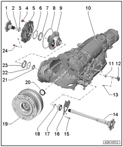

    Дорогие одноклубники! А4 рестайл, кватро, 2.0л. Есть такая проблема.... Появился гул в районе левого переднего колеса. За рулем не первый день, начал грешить на ступичный, но в сервисе сказали что это подвесной подшипник левого привода. По каталогам найти его не удалось, яндекс и поиск по данному форуму тоже не дал результатов... Хелп)

    Подвесной №17 ???? В ельзе это подшипник для левого вала с фланцем
    Для его идентификации нужна модель КПП
    Предварительно 0B4 409 294 D для ДСГ
    Зы Я бы тоже перепроверил этот сервис на предмет неисправности ступичного, а не "подвесного"

    вот он! Какой у него номер?

    Ну вам тогда лучше заказывать все позиции 16-18. У меня вибрация была, вал шатался, менял все, правда звука не было.
