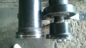

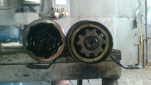

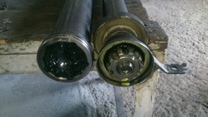

    Пензенский Новичок
    9 янв 2013
    88
    A6/C6 3/0 TDI 08г.
    Привет люди добрые подскажите что с этим сделать какой шрус подойдёт кардан располовинил DSC_0359.jpg
