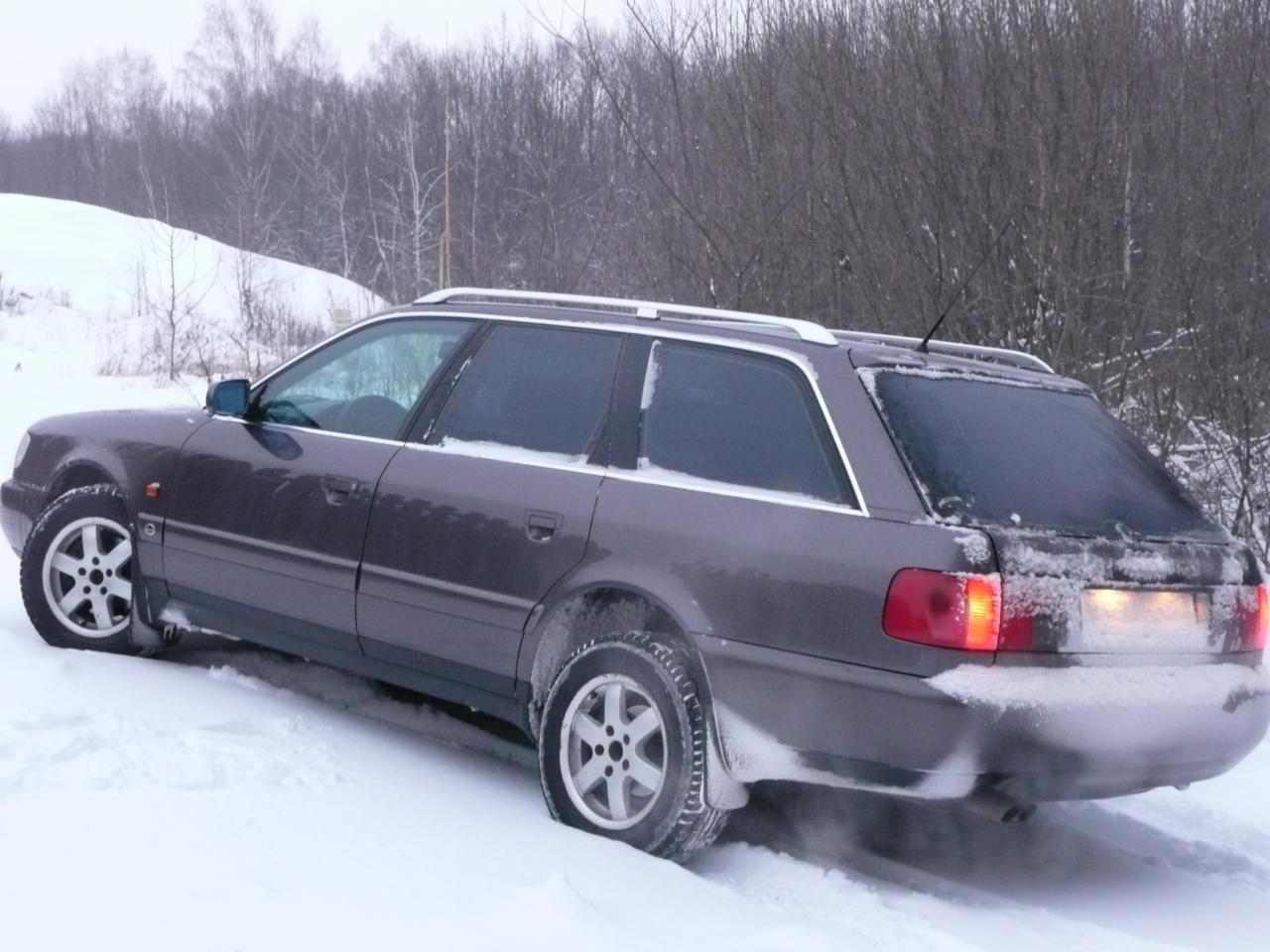

    Добрый день одноклубники. Хотелось бы услышать мнения по поводу дальнейшего использования такой подвески. Катаюсь уже 4-й год на таком авто http://www.audi-club.ru/forum/picture.php?albumid=2150&pictureid=10599
    В целом очень доволен, проблем особых нет, но вот задние стойки гидравлические. В целом система надежна. Насос гур, с дополнительным контуром на подвеску, затем все по трубкам на заднюю балку, там регулятор дорожного просвета, затем ресиверы две штуки и стойки. Все это работает с 1997 года. Стойки сами я так понял не ломаются, но есть в них одна беда, они сгнивают. Предыдущий хозяин их менял, естественно оригинал, других нет. Когда я покупал машину, глянул сколько стоили стойки, где то в районе 18000руб за штуку, вполне подъемная сумма была и с деньгами тогда было полегче. Но сейчас курс вырос и стоят они уже 30000руб за штуку. А стойки уже не в лучшей форме, кожух металлический сгнил. Вот теперь и думаю, как выходить из ситуации, думаю они скоро потребуют замены.
    В общем то вопрос: На сколько сложно переделать на обычную подвеску? Или может проще искать эти стойки по разборкам или в ближнем зарубежье. В обще цены просто капец, стойки 30000руб, ресиверы по 56000руб уж остальное не смотрел. Ресиверы менять не требуется, слава богу.

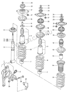

    Ну спорт, не спорт отличаются только верхом, и проточкой штока аморта, стабилизатор бывает и на обычной подвеске как уже выяснили, так что в принципе пофиг какую ставить, главное чтобы верхняя часть соответствовала амортам.
    З.Ы. Стабилизатор там вообще ничему не мешает и не обязывает, на спорте во всяком случае.

    Вот здесь поподробней. Я смотрел на www.elcats.ru там есть 3 типа стойки, обычная, спорт, и гидравлика. Но есть различия в опорных подшипниках и тарелках под пружины. Вот тут не могу понять какие мне можно поставить. НА картинке детали 20, 15 и 18. Стабилизатор хотелось бы оставить, вижу в нём некий смысл. Еще вопрос по высоте спорт подвеска отличается от обычной?
