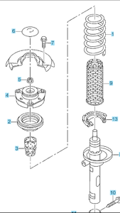

    Владельцы MQB кто ковыряли переднюю подвеску , делитесь информацией.
    Уже второй раз ( первый был по гарантии ) собираюсь менять опору передней стойки
    ( не путать с опорным подшипником). на рисунке под номером 4.
    Хочется уже поставить усиленный и забыть про него,
    в интернете собирая информацию по этому вопросу понял что на всех mqb опоры одинаковые, встретил не бюджетное предложение под заказ http://streetunit.ru/ecs-tuning-ES2972928/
    Какие мысли???
    И помогите найти артикул чёртовых опор от Audi RS3 или TTRS с нашей платформы ,
    хитрые дилеры сказали артикул изменился в этом году, а на какой конечно тайна
    я вот думаю может они изменили жёсткость
    ( доработали)
    Буду оч благодарен!

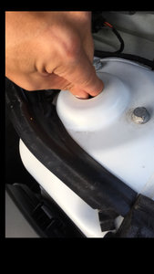

    Просто диагностируется, один рулём крутит другой держит пальцами шток амортизатора, при неисправном подшипнике будет передаваться вибрация(люфт), у меня ко всему ещё и приличный люфт самой опоры амортизатора если покачать перед авто, плюс скрипы пружины при поворотах. У меня все эти симптомы с водительской стороны
