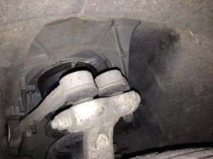

    Всем привет:) Подскажите кому не лень у всех есть "такая голая часть" подкрыльника? Мне кажется это не нормально, или???
    Заранее благодарю!

    у меня голая часть есть..
