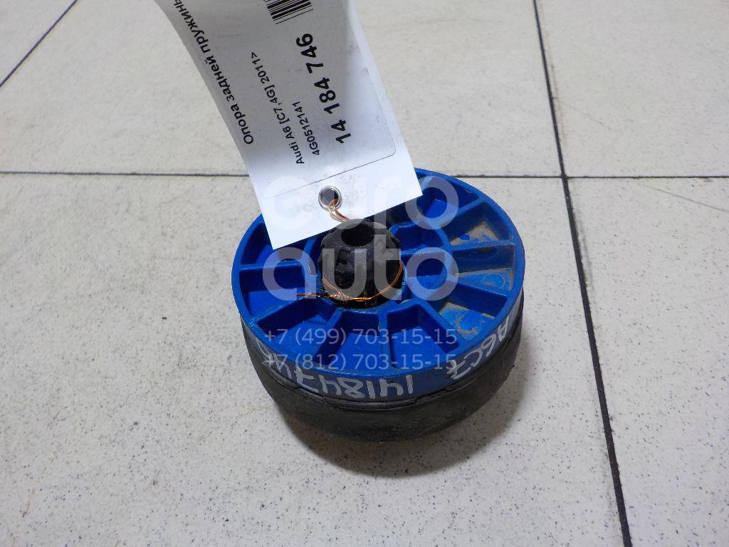

    имею 1BR приобрел бильштайн в6 ,соответственно под подвеску 1ВА,пружины менять не планирую, в биле дилер заверил ,что есть ход аммо +-30мм,должно встать болт он. На крайний - если не встанет ,приобрету пружины 1ва сакс и перейду на 1ва ,убрав прокладку сзади.Такой вот эксперимент затеял,по результату -отпишусь.долго только аммо ждать-праздники...

    имел 1br перешел на 1ве . Собрал из биль б8 + пружины саш 1ве. встало все болт он ,убрав злосчастные синие прокладки сзади ,пред без изменений . села ровно . по ощущениям от езды- * я летаю! я в раю*(Р.Литвинова ))0
    так же поменял стабы перед-зад на 1bv. короче -доволен как стадо слонов))) это ,как говорится ,маст хэв,для тех ,кто любит рулить.
