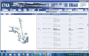

    Посмотрел по ETKA аморты, пружины и тп на разные подвески и удивился, что на каждый вид подвески идет с десяток различных пружин и амортизаторов. Например, на 1BR около 4 разных амортов и с десяток пружин, промаркированных различными цветами. На 1BA тоже самое. Кто в курсе, чем это все хозяйство отличается и как выбрать то что нужно.

    Всё это хозяйство рассчитано под разные весовые диапазоны, разную нагрузку. Если есть ЕТКА, определить то, что нужно не сложно. В ТХТ-файле поиском нужно найти код подвески и заменить последнюю букву. ЕТКА будет выделять детали подвески не той, кт. стоит, а той, кт. введена. Изменённые номера, понятно, подлежат замене.
    http://www.audi-club.ru/forum/showpost.php?p=6551207&postcount=686

    Надо найти ТХТ-файл по своему ВИНу и заложить в ЕТКА - в папку FGST и всё заработает. Если в открытых базах Вашего ВИНа нет, можно спросить тех, кто имеет доступ к платным базам или базе официалов: http://www.audi-club.ru/forum/showthread.php?t=294804&page=63

    Идете сюда http://get.tecar.com.ua/ вбиваете свой вин скорее всего он уже там есть, скачиваем, ну а дальше по накатаной как написано выше. В файле вина поиском находим 1BR и меняем на что хотим заменить 1BA, 1BE или BV.
