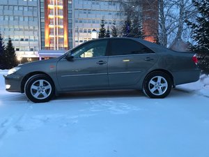

    вчера вечером заехал в один переулок, и там колея, ну совсем условная (потеплело, снег подтаял), в середине полоса со снегом ну сантиметров 10-12 может в высоту, и я еду на европейской подвеске и скребу защитой, и так метров 15, дико неприятно
    ну это же позор, зачем так жить =) на камри в 30 кузове отродясь не было такого, речь ведь нифига не о каком-то бездорожье
    если ППД не изменит ситуацию, лифтану более высокими опорами под пружины, благо их навалом, насколько я понял
    в остальном, да простит меня моя любовь, верная камрюха (если она это читает), кайф от езды непередаваемый =)
    приложу фоточку камрюхи, с рулеткой не лазил, но сильно ли выше, чем ППД? у а6, насколько я понимаю, защита под движком - узкое место, низко висит, ею и скребу, алюминиевые тюнинговые ещё ниже будут?

    У меня стоит стеклопластиковая (еще называют карбоновая, но это обман) защита.
    Она еще на 1-2 см уменьшает клиренс.
    Подвеска ППД, но так как машине уже 8-й год - то думаю пружины уже подсели.
    Да, скребёт когда каша или большая колейность во дворах. Но так как я знаю что об защиту - просто забил на это и не обращаю внимания.
    Не думаю что ППД сделает лучше. Даже если сделает - то не намного.
    Шины 235/55 17 - ну еще чуть поднимите.
    Тут либо А6 с пневмой брать, либо уже на кроссовер пересаживаться.
    Не партесь вы этим. Ничего там не отлетит если уж совсем в глубокую колею не залезать.

    Не хочу кроссовер. Ездил много на чём - не моё. Хотел именно полноприводный седан с нормальным клиренсом. А6 - лучшее, что нашёл в этом плане, и во всём остальном (ну кроме надёжности ДСГ) по первым дням эксплуатации более чем устраивает.
    Клиренс камри (на фото) меня вполне устраивал, если и чиркал где - это уже условия, которые можно либо обойти, либо забить, ибо ничего страшного.
    Люди тут, блин, не могут с цветом обивки потолка смириться, а Вы предлагаете забить на то, что скребёшь днищем =)
    ППД + колёса дадут мне пару сантиметров, это уже не так мало. Не хватит - придётся взять опоры пожирнее (самому бы не хотелось).

    О так это старая камри v30, она просто высоченная.

    Хотя, по паспорту у неё тоже что-то типа 160 клиренс, но на практике где-то 180, наверное, под глушаком. Но это тоже не сказать, что прям сильно много в сравнении со 165 А6 с ППД.
    Я понял, мне нужна ПОП-Д - подвеска для очень плохих дорог )
