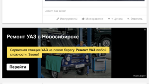

    Понял. Не, ниже точно нельзя, а вот выше - я бы не отказался. Но интернет в ответ на это кагбе намекнул мне, выведя такую рекламу под шапкой форума:
