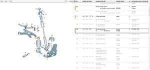

    Вот картинка от машины с ППД как видно проставок 4G0512149 и 4G0512149A которые устанавливают на обычную и спорт подвески на ней нет.

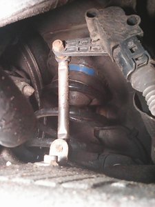

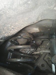

    В общем, вот как выглядит ППД на задней подвеске, изнутри, если кому интересно )) Слева и справа.
    Прошу найти хотя бы одно отличие ) Это к вопросу о "премиальности" бренда )
    Машине 5 лет, пробег 108 тык, с подвеской ничего не делал.
    Соответственно, слева от бетона до арки 74 см, справа - 73 см.

    С одной стороны стоит синяя проставка, а с другой нет? Охренеть.

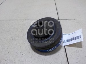

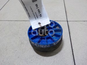

    Всего существует три вида проставок,это:Для "Спорт" подвески,для подвески "База" и подвески ППД,все три проставки ставятся отдельно,т.е. на "Спорт" подвеску-своя,на "База" своя,на ППД своя.На фото проставка для ПДД:

    Я понял, Вы проставкой называете опору. И она для ППД двухслойная (черно-синяя), верно?
    Если все так, то понятно, только не понятно, что в таком случае собрались выбрасывать обладатели ППД, опору пружины нельзя убрать, можно только заменить на другую.

    Видимо, все приняли одну деталь за две (синий слой считали отдельной проставкой между опорой и кузовом).
