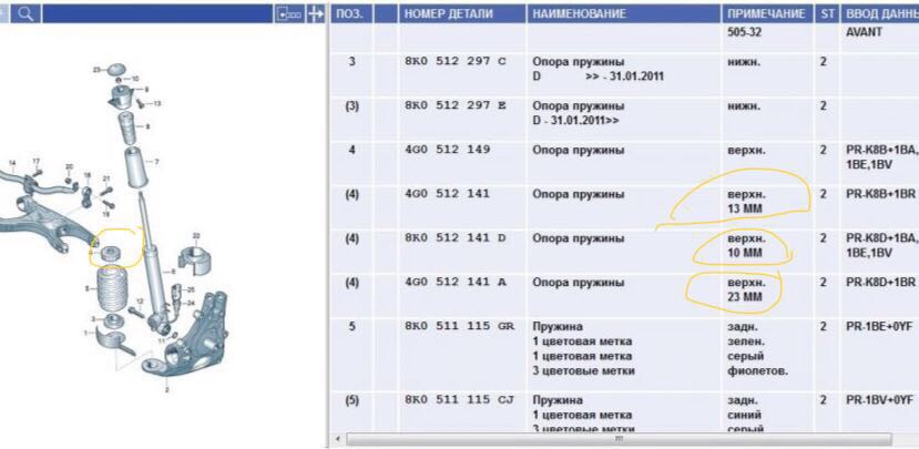

    Пружины Eibach Pro-kit занижают спереди -30 мм, сзади -25 мм.
    Как сделать занижение одинаковым -30/-30 ?
    Как вариант рассматриваю сзади также заменить резиновую опору пружины на аналогичную от европейской подвески.
    На сколько миллиметров отличаются по высоте эти резиновые проставки на ППД и европодвеске?
  8. EEEE
    EEEE Участник форума
    5 мар 2015
    273
    A6 1.8 TFSI
    Я правильно понимаю, толщина этой проставки на ППД - 23 мм, а на всех остальных типах подвески - 10 мм?

    прокладка синяя +13 мм "для плохих дорог" - это 4G0 512 141 она?

    Верхняя опора пружины — 4G0512149A - это вместо синей проставки от ППД, я правильно понимаю? Насколько она тоньше?
  12. BORIS M
    BORIS M Новичок
    8 окт 2016
    31
    Да вроде нет , опора это есть опора, вот отбойники разные

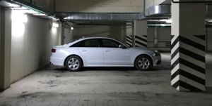

    А может кто выложить фотку сбоку на европодвеске?
    Хочу сравнить с ППД
    Вот всяко смотрю - не пойму в каком месте она лифтованная :)
    п.с. в кодах есть 1BR, если что

    Не похожа на ППД. Ну никак, больше на 1ba или даже 1be. Если Вы не первый хозяин - возможно уже подвеска другая поставлена предыдущим владельцем.
    Gais_81 нравится это.
  18. plasticmirror
    plasticmirror Участник форума
    7 мар 2017
    310
    в том и прикол, что я первый...
