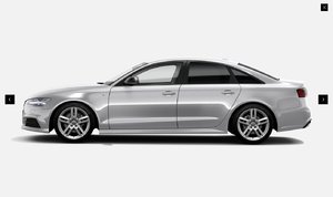

    Подскажите конфигурацию, на какую подвеску заменить ППД (Bilstein?), чтобы клиренс был такой:

    Отвечаю. Такой она станет, если поставить родную подвеску 1BV или комплект: аморты Bilstein B6 + пружины Eibach pro-kit. У меня на фото - второй вариант
