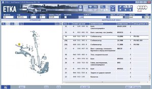

    По Etka там 26 мм идет разница, но сказать точно смогу когда придет мой комплект. У нас идет прокладка синяя 13 мм + Верхняя опора пружины 1BR.

    Долго пялился в картинку.. 26 не насчитал.. не силен я в Етке :(

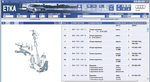

    На 1BA откатиться можно поставив пружины и все.
    Я ждал KW street comfort 1.5 месяца, но не привезли, теперь жду новый Bilstein b8 и H&R -35 на а6. Да там три стабилизатора, на пакет ПДД самый тонкий идет. В таблице посмотри. Поставить я думаю можно по цене 3500 вроде стоит.

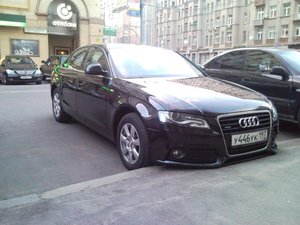

    Всё относительно. Даже в Москве бывает не лишней))
