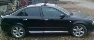

    Вот фото его машины.
    а у моей жопа машины задрана и перед тоже немного выше чем у него.
    Фото моей машины.
    Помогите решить проблему. Что нужно поменять или сделать ? Какую нужно покупать подвеску ставить или пружины ?

    Ниже посмотрел пишут как всё плохо и низко...От себя скажу на низкие пружины(я купил с подвеской 1ве) я поставил обычные аммотры KYB - в высоте машина прежняя но маленько помягче стала. КОроче в городе ок, на трассе кажется похуже на поворотах(более дряблая что ли). По дорожному просвету - да низковата если целая тачка народу, один вдвоем терпимо(я из провинции если что и дороги у нас так местами есть). По резине я нашел альтернативу R17 235/45 я сменил на R17 225/50 вид такой же красивый но тачка повыше на пару сантиметров(это так совет на будущее) фото моей на этих колесах:)
