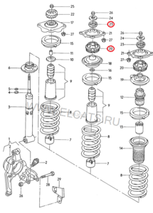

    Доброго времени суток. В общем задался вопросом поменять задние аммо+ опрные подшипники на своем авто (А6 С4 кватро) т.к. долбят не реально, но посмотрев цены в экзисте не много ахнул. Возник такой вопрос: возможно ли полностью поменять кватро стойки на те которые от моноприводной? В нете полной информации не нашел, кто-то говорит что можно, кто-то говорит что нельзя. Уважаемые, подскажите был ли у кого такой опыт? http://www.audi-club.ru/forum/images/smilies/help.gif

    У моно стоек резьба на штоке 10,на кватро 12, и на моно резьба немного короче чем на кватровых.
    Но поставить с небольшим колхозом можно( у меня стоят)

    Вот сомтри, моя подвеска та что на рисунке по середине. CImage.png http://www.elcats.ru/audi/Parts.aspx?Mdl=22500000&SubId=6AC0023F
    441 512 367 (№23 на рис) есть только в оригинале, цена около 1700
    441 512 331 (№20 на рис) есть только в оригинале, цена около 3500
    4A0 513 031 D - такой аммо у меня сейчас стоит, фирмы boge, но в заменителях идет только монро каяба и делфи.
    Если заменить эти 3 позиции то получается очень дорого... если брать каябу 17500, если монро 14000. это не считая пыльников с отбоийниками.
    По этому у меня и возник вопрос поменять всю стойку в сборе (аммо, пружина, тарелки и все остальное) на стандартную. На разборе такая выйдет в 1500-2000 за штуку.

    ЕМНИП посередине на картинке ЭСКО стойка (aan, aec)
    первый, более "дешевый" вариант "обычные" кваттро

    crossquattro а у тебя какой вариант стоит? Если первый то и мне должно встать нормально.
  13. андрючо51
    андрючо51 Живу я здесь
    16 июн 2006
    1.198
    A6/45Q ABC at
    у меня первый вариант.
    двиг ABC. зад подвеска не спорт, и без стаба
    вариант по середине я лично видел пару раз
    у тебя что ли вариант по середине ?

    У меня та что по середине, спорт подвеска и есть стаб. А у тебя амморт с низу к чему крепиться?
    На твой взгляд, можно мне вкорячить первый вариант? Визуально сильно они отличаются?
  15. андрючо51
    16 июн 2006
    1.198
    A6/45Q ABC at
    а, ну тогда понятно почему у тебя такая стойка
    внизу аморт у меня крепится так же как и у тебя - к кулаку
    визуально стойки не сильно отличаются, НО высоту я НЕ мерил
    вкорячить простую кваттро стойку тебе.... попробуй, тут НЕ знаю ведь для чего то сделали изменения
