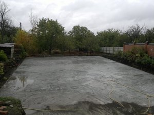

    название темы читал? )))

    под фундамент

    это судя по спи..стыренному материалу штоль? откатные? :lol:

    вообще серьёзно так влез в это... Судя по объёмам лямов в 10 не меньше вылезет наверно.. это ж скока кубов то под эту арматуру уйдёт? :shock:

    Тясявка, тут никто не тырит. Строят с сэкономленых или купленных.

    ушло уже )))
    203 куба
    расчётных было 196 кубов
    осьтальное усушка , утряска )))

    А вход то где?:D

    И это только плита... А еще и ростверки... Итого кубов 500 ???

    Так что же такое ростверк?
    Это часть свайного фундамента (плита или балка), объединяющая головные участки свай и служащая опорной конструкцией для возводимых элементов сооружения. Он служит для распределения нагрузки, передаваемой сооружением на сваи.
    а у меня плита несущая
    и нет свай

    Неправильно выразился... В общем основания для стен... Или кирпичом будешь выводить??? Для меня привычнее просто, что подвальная часть и цоколь выводятся монолитом или сборным ЖБ...

    дальше ФБС-ками 50-ками стены подвала в 5 рядов и потом снова плита - перекрытия

    Для подвала как то высоковато:confused:. В конце уч. земля в ноль!

    Так какой же это подвал если пол на уровне земли? :shock:

    Ну так, то на то и получается по объему бетона, только в этом случае уже твердый :wink:
    посмотри справа, слева и наверняка по переднему краю... там не меньше 1,5м будет + цоколь
