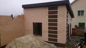

    Фотки конца декабря. Сейчас 1-й этаж готов на высоте 4,2м. Ставят опалубку и вяжут арматуру плиты перекрытия.
    Снег был после НГ и уже по таял от дождя.
    Погода: днем 0 +3 ночью 0 -1

    Ну ты монстр :thumbup: Маладэс, без остановок идешь.. Интересно угол сделан. Нравится, когда выделяют не цветом, а объемом или рельефом.

    Угол такой по тому что здание 20м по фасаду, 15м по левому торцу и 12м по правому торцу. Угол получился острым и так его решил складывать.
    Коричневые вставки кстати не объемные ))) а за под лицо с основной кладкой.
    Дымохода на котельной два. Тот что виден на фото сделан чуть выше верхнего края кровли котельни а вторая труба находится на этой же стене в притык к основному зданию и будет поднята до самого 3-го этажа как одно целое с задней стеной.

    Все-равно по углу интересное решение. А вставки мне и так понятно было.
    Трубу можно было и не поднимать, она дальше трех метров от высокой части кровли.. Но это не хуже.

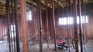

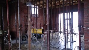

    4-го числа залил плиту перекрытия. Получилось 65,5 м3 бетона.
    Марка В20 W4 P4 под насос и с противоморозной добавкой до -5С.
    Отлился с добором не достающего бетона за 4 часа 40-ка метровым насосом.
    Укрыл плиту полотнищами и полиэтиленом придавив их поддонами от кирпича.
    Проемы на 1-м этаже заколотил полиэтиленом и установил там дизельные тепловые пушки что бы прогреть бетон и не дать ему замерзнуть ( у нас сейчас ночью до -5С доходит) но при этом вода от дождика накапавшего на полотнища сверху не замерзает. Вывод : прогрев работает! :rock:
    Одна пушка была у меня своя на 20квт и на 80квт взял в аренду.
    Жрут солярку как крокодилы ))) примерно 200л в сутки на двоих.
    Все равно дешевле чем прогревать электричеством. :nod:
    Надо у проектировщика узнать когда можно на плиту кирпич задавать.

    Первые сутки бетон сам тепло выделяет. Работу прогрева увидишь через 3-4 дня. Пусть проектировщик учтет добавку при определении прочности (снижает время набора)

    А как ее увидишь? Все накрыто полотнищами )))
    Про увеличение времени набора бетоном прочности при использовании противоморозной добавки я в курсе )))
