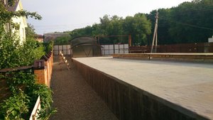

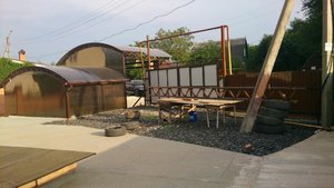

    #222 RobotVitalik, 27 ноя 2013
    отсыпался по периметру глиной, тромбанул ее и засыпал щебнем
    перед участком залил фундамент, поднял блоками подпорную стенку, засыпал в ровень глиной и залил площадку бетоном, +120кв к площади участка )))

    Виталик, а что, прям на глину щебень, бетон?
  4. RobotVitalik
    RobotVitalik Устал я здесь
    3 ноя 2009
    4.379
    Ростовская обл.
    Q7 V12, Allr 3.0TDI
    а что смущает? глина была как опалубка снизу.
    получившаяся плита опирается с одной стороны на стену подвала, а с другой на подпорную стену выложеную на залитом в землю фундаменте.
    между ними засыпал глину на нужный уровень и залил 25 см бетона с армированием 12мм арматурой в два слоя шагом 200мм.
    А на глину я постелил клиенку ))) что бы влага не ушла из бетона быстро
    а щебня не было )))

    Ээээ.... а где песок? Или тоже не нужен?:spy:
  6. RobotVitalik
    3 ноя 2009
    4.379
    Ростовская обл.
    Q7 V12, Allr 3.0TDI
    одному щебня, другому песка!
    я не плиту основания лил а плиту перекрытия а глину мог и не сыпать вобще, но тогда нужно было бы делать горизонтальную опалубку на подпорах и эти подпоры под ней похоронить вместе с опалубкой.
    а так холявная глина и чуть ее трамбовкой тромбанул что бы не просела под нагрузкой пока бетон застыл и принял свою крепость.
    короче для страждущих ))) щебень и песок были! в бетоне:shuffle:

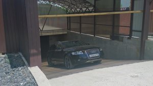

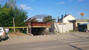

    #230 RobotVitalik, 11 ноя 2014
    комплект : балка , ролики и уловители обошлись 13000 руб.
    Итого ворота обошлись 59000 руб свареные из профильной трубы и обшитые профлистом. В стоимость вошли бетонные работы с матерьялами для бетонной балки основания под ролики.
    это я так чет вспомнил про тему )))

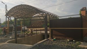

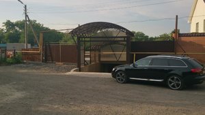

    поварили навесы на двух въездах и двое ворот,откатные и обычные.
    Еще под один из навесов поставил секционные ворота Алютех
      77,6 КБ
      261
      73,2 КБ
      207
      84 КБ
      199
      61,8 КБ
      202
      96,9 КБ
      193
      88 КБ
      191

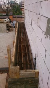

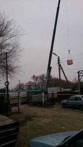

    Решил сделать отопление в подвале. Газовщики сказали нужна котельня и тех план котельной для ввода газа.
    Мадам которая мне бумаги выправляет на дом. участок и прочее сказала что если сейчас сделаем тех план на котельную потом построим здание то его уже будет труднее зарегистрировать, нужно будет вносить изменения в документы и прочие заморочки. :shock:
    Котельная правда была к тому времени уже построена. :laugh:
    Не вносить мне изменения решил я и начал строить здание:nod:
    Купил по мимо кирпича на котельную еще 90 тыс кирпича и начал выгонять бригаду за бригадой ))) тя ляпыши замучали.
    Сечас третья бригада и мне очень нравятся. Тфу тфу тфу
      92,6 КБ
      191
      86,9 КБ
      186
      71,2 КБ
      175
