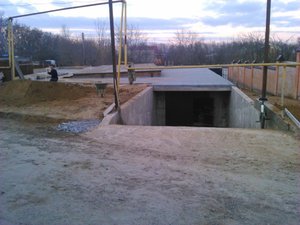

    строю пандус

  14. Васятка
    Васятка Живу я здесь
    15 окт 2003
    1.666
    PEUGEOT 308 SW (PP
    чо нить интересненькое ещё нарисовалось на объекте то? :)
  15. RobotVitalik
    RobotVitalik Устал я здесь
    3 ноя 2009
    4.379
    Ростовская обл.
    Q7 V12, Allr 3.0TDI
    построил пандус
    строю второй пандус с другого бока
    отсыпаю периметр глиной и потом щебнем
    делаю электрику
    и консервация до весны )))

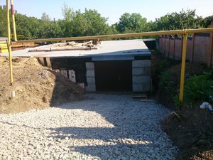

    добавлю фото
    перед участком залил фундамент и выставил блоки в ровень с верхом подвала
    готовлюсь залить получившуюся площадку бетоном.

    Хорошо стройка идет, аккуратно.. Или после накручивания хвостов?
    Сверху не планируешь достраивать?....а то на перекрытии какая-то нашлепка типа крыши небольшой...

    хорошо ))) просто по мере поступления денег
    нашлепка это цоколь здания накрытый крышей
    оно (здание) не на весь периметр подвала планируется
    а что бы дождь не лил в цоколь и не текло в подвал через лестничные проемы
    было решено на зиму законсервировать временной кровлей

    Грамотное решение... Остальную площадь перекрытия благоустроишь?
    ПС.. Я не про финансы говорил, при таких объемах и думать нечего.. "хорошо" - это о культуре строительства.. Меня достал бардак на площадке, в пятницу хвосты накрутил, на днях коллэктив приедет на ПХД.)))
