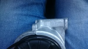

    брал себе лемфердер, логотипы ауди спилены, так что идут на оригинал, номера такие 34740_01(с разъемом) и 34745_01(без него), но они у всех моторов разные. У меня мотор CDHA
      113,9 КБ
      259

    у меня САВВ и вроде емекс дает совместимость с твоим мотором на оригинальные подушки
