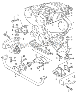

    вяснил что развалилась не подушка а опора движка. ее сложно менять все как и сказали?? на картинке номер 2

    по подушкам-у меня например замена двух подушек на 100\а6 с4 V6 моторы стоит по 1.5р за обе. 3000р это только работа. По нормочасам если смотреть-то программа дает 6 нормочасов. По факту делов на пару часов.
    По работе-подрамник опускать не нужно. Снимать стартеры, генераторы и прочую навеску не требуется.
    По кронштейнам опор(тех что указанны на схеме под номерами 1 и 2)-они вечные.
    Опоры(те что выходят из строя и видимо в твоем случае их нужно менять) указанны на схеме 5 и 6. Они идут в сборе с алюминиевыми корпусами.

    у меня после удара опора номер 2 лопнула. сейчас был на сервисе она треснутая на пополам.

    по твоим словам у тебя мотор сейчас лежит на подрамнике?:shock:
    если сломался кронштейн опоры двс то мотор при нагрузке(при работе на хх даже) будет дико вибрировать в моторном отсеке.
    если менять кронштейн опоры-нужно снять для удобства доступа к болтам кронштейна приводной ремень, натяжитель приводного ремня и генератор. стартер под вопросом-не помню точно даст ли он вытащить кронштейн опоры.
    можно конечно и не снимая ничего попробовать открутить болты опоры. но я в этом смысла не вижу. :D
    в целом тянет на 4-5т.р :nod:
    "гаражники" я думаю что возьмутся и за пару тысяч тебе это исполнить.
