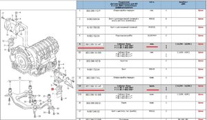

    Заказал опоры по каталогу Лемфердера номер 25865 02(по VAG 4B0 399 151 M), в итоге на опоре написано 8E0 399 151 AP, т.е 4B0 399 151 M и 8E0 399 151 AP одно и тоже!
  7. Daily Service
    Daily Service Живу я здесь
    2 июл 2013
    4.748
    БМВ
    2 одинаковые что ли заказали?
  8. dimanich1984
    dimanich1984 Новичок
    27 дек 2011
    19
    A4/B7 2.0TQ 05г.в.
    Да, они одинаковые, и левая и правая.
  9. Daily Service
    2 июл 2013
    4.748
    БМВ
    Могу расстроить Вас - они разные.
  10. dimanich1984
    27 дек 2011
    19
    A4/B7 2.0TQ 05г.в.
    А я и не расстраиваюсь, пусть каждый останется при своем мнении, но они одинаковые(левая и правая)

    Извиняюсь, не правильно посмотрел, все верно. (подумал про ДВС)
