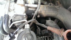

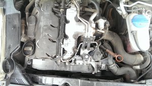

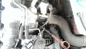

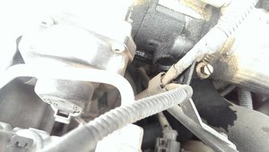

    Всем добрый день, обнаружил подтёки масла на заслонке, у кого встречалось? Неужели турбина.. Заранее спасибо.

    Расход масла какой ????

    Масло не жрет, 300-400 гр. на 15 т. км. Заметил, что сейчас начало коптить когда газу даешь, но думаю солярка хреновая..

    Протер все масло, проехал. Отсоединил патрубок, в заслонке капли масла, как будто с батрубка тянет, но откуда ему там взяться, если только турбина не нагоняет.

    Помыть все и забить!!!! С таким расходном масла. ))))

    Это у них почти нормальное явление. У меня где-то литр на 15. И вообще не парюсь.

    Но то что сочиться начало не нормально же, там должно быть все герметично, тем более там воздушный тракт и масла там быть не должно, если нагоняет турбина, то скоро начнет умирать, а это ппц, короче на панике)) Может и на самом деле нормально это, но ведь дымить еще стала, чернотой при подгазовке, тоже симптом того, что турбина масло забирает...:rollingeyes:

    У всех подтикает. Там дренажные отверстия есть. Сажевый стоит??? Меня еще в школе учили если дизель дымит черным, то меняй воздушный фильтр. Говорю сними все помой и поставь обратно только после снятия и установке надо адаптировать. Прокладки новые не дорогие. Разберается все легко.

    У тебя тоже сочиться в этом мсте? Насколько я знаю там в интеркуллере оседает, и оттуда гонит по воздушному патрубку к заслонке. Спасибо.

    Да. У всех сочится)))))это у тебя за долго насочилось. )))) у меня пробег почти 300. Поменял заслонку. Егр пока еще поживет. Как начнется жор так буду думать. Насчет турбины или еще чего))))

    тоже такое, но поменьше подтеков...и в патрубке масла немного и в интеркуллере...
    ест литр на 15К...ничего не делаю

    тема раскуренная - снятие/чистка егр. обычное дело. не стоит переживать, тем более раз масло не кушает
    это советский камаз на соляре по ГОСТу 1982года дымит черным из-за количества серы. у нас так не получится из за сажевика :)
    и кстати, я когда помыл ничего не адаптировал.

    про адаптацию как я понимаю он менял его не просто так. видимо накрылся. а раз накрылся - ошибка прописалась. вот и горел. ну это домыслы мои правда. а моя практика - снял, помыл, поставил обратно
