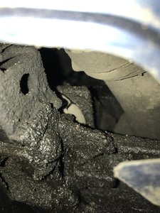

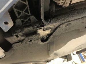

    Все добрый день!
    Вчера обнаружил подтеки масла и запотевание в районе интеркуллера справой стороны по ходу движения (фото приложены). Кто что думает, насколько опасно, может кто сталкивался. Ранее в феврале меняли кольца радиатора охлаждения КПП (N90666003), может это как-то связанно.

    Трубки масленные не сопливят ?

    у меня так сопливит с радиатора АКПП

    Как мог осмотрел, вроде не видно.

    Как можно посмотреть, только на подъемнике, или сверху можно добраться?

    снизу нужно смотреть

    И при этом тщательно промыть места завальцовки трубок, дабы увидеть какая именно прохудилась, завести двигатель и смотреть откуда сопливится. Имею ввиду место соединения резины и металла. Я плохо проконтролировал и купил нижнюю вместо верхней.

    Спасибо, мужики. Поищу эстакаду в Питере, посмотрю более внимательно.
