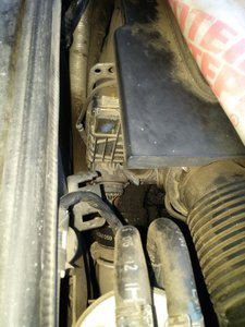

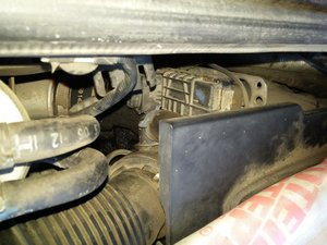

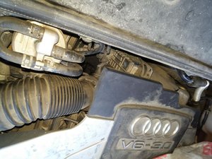

    скоро замена масла на моей машине ( 3.0 TD )
    аллроуд 2011 года пробег 68 000 р
    поверив уровень масла обнаружил что оно на минимуме ,
    решил осмотреть двигатель с пристрастием и обнаружил течь масла .
    Течь с задней стороны двигателя ,показалось что патрубок верхний крупный подтекает( на фото GW 59 ) и у самой стенки двигателя пятно масло .
    патрубок решил поменять он находится выше коллектора и со временем может подсох и начал работать не так ,а вот у стенки двигателя не знаю что там .
    Может у кого было такое на дизеле дайте совет что может быть .
    жалко что при таком маленьком пробеге машине досаждает такими проблемами .
    Фото ниже .

    сложный вопрос! масла не много! банальное запотевание! затяжку хомутов проверяли?

    Так же потело на прошлой машине, поменял эту прокладку 4F0 129 193 и все стало нормально. Но на уровень масла никак не влияло.
    Сейчас тоже немного потеет, хотя пробег 64т.км, весной займусь поменяю

    Такое запотевание на всех 3.0тди. Надо снять пластиковый патрубок с турбины
    хорошо все отмыть карбклинером и потом притянуть патрубок обратно.
    К расходу масла эти сопли не имеют вообще никакого отношения.
