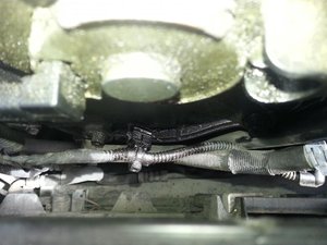

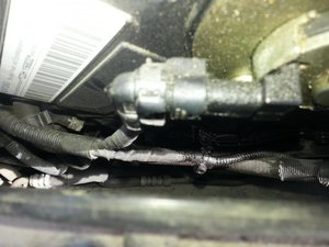

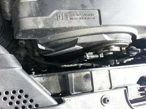

    Мужики , подскажите, что за деталь? нужен номер детали,незнаю что заказывать! треснул этот шланг, и видны подтеки масла, но уходит как и уходило до этой проблемы, пол литра на 1500 км.

    Это не шланг. прокладку надо менять 06K 103 583

    а по подробнее можно немножко? какая приблизительная стоимость ремонта у автомехов?и чем черевато, если не менять долгое время?

    купи эту прокладку и поменяй. там всё просто, снимаешь разъём выкручиваешь винты собираешь в обратном порядке. черевато, что двигатель будет в масле.
