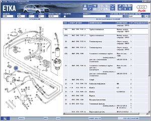

    Вот на рисунке течет этот шланг тока у меня не ризиновый а метализированый .Потек на холодную после запуска ,потом не тек .Магистраль единая от инжектора до фильтра .Стоит не дешево новая эта магистраль Этот шанг холодного запуска и давление там небольшое .Есть ли какие варианты ее обжать ? Или таки замена ?:shock:

  3. BlindHorse
    BlindHorse Старожил
    19 дек 2005
    8.993
    Кемеровская обл.
    JEEP WK2/3,6(`11)+Q7/3,0TDI(`12)
    По фотке шланг уже меняный, родной идет по кузову под рулевой рейкой, а в запчасти трубка эта поставляется для прокладки поверху. Меняй трубку целиком, с бензином шутки плохи.

    Да вот тоже думаю нечего там экспериментировать . Немогли бы ориг номер этой трубки подсказать ?

    Вот смотри:
      230,4 КБ
      1.283

    Было на АВС, начало пропотевать на холодную на месте вальцовки, трубки с гибким, металлизированным шлангом. После прогрева течь прекращалась. Пытался перепресовывать, помогло на время, через месяц опять заметил. Купил за 100 грн на разборке с 2,8. поставил, пока всё зашибись. Кстати у меня шланг был проложен как показано на рисунке, в штатных резиновых крепления, только защелки не удалось защелкнуть. Новый шланг только в оригинале и стоит около 100 дол.
    На бочке у меня подвесной бензонасос, SD двиг. Так вот от насоса до фильтра у меня стоит обычный бензостойкий шланг затянутый обычными хомутами. Купил так. Потом правда шланг поменял. ИМХО если не пугает слово "колхоз" достаточно удалить развальцовку, купить обычный шланг высокого давления подходящего диаметра, например с ГУРА, а то можно и обычный и просто затянуть хомутами.
    А причем тут шланг холодного запуска? чё это такое? это топливная трубка от фильтра к топливной рампе. Т.к. фильтр жестко закреплён а двиг вибрирует сделана с гибкими вставками.. чето понесло меня.... сорри.

    Тоже имел опыт в этом деле, начала временами подкапывать пусковая магистраль в месте обжимки резинового шланга с мет-ой трубкой, заказал новую, ждать ее 3 (три!!) недели, загнал машину в стоило, но терпения хватило только на неделю......распилил развальцовку, а затем кусачками и двумя пасатижами разорвал ее так чтобы не повредить резиновый шланг, выбросил металическую развальцовку, надел шланг на трубку и затянул на 2 хомута, думал дотяну до прихода новой, через указанный скрок пришл в магазин и офигел :hot::hot::hot: над тем что там пришло, так и ездию уже 2 ой месяц с калхозом, переодически проверял первое время, но ничего не подтекает и не мокнет, но все равно заменю со временем.
    пс, кстати чтобы не распиливать вальцовку можно было просто острым ножом отрезать конец резинового шланга с этой вальцовкой, (оставшийся на металической трубке кусок с вальцовкой удалить) но тут надо быть внимательнее с полученной длинной шланга.

    пришла коротенькая металическая изогнутая трубочка см 10-15 в длинну похожая на поз. 19А на рис. выше, только не имеющая разинового шланга просто металическая трубочка за такие деньги, выяснять кто прав кто виноват не стал, т.к. менагер оформлявший заказ ушел на обед, а ждать его мне не хотелось, да и разговора бы тогда думаю не получилось бы.
