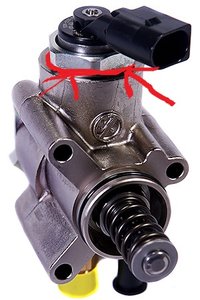

    Добрый день!Проблема заключается в следующем
    Машина Audi a4 мотор CDNC 2.0tfsi 2012г с недавних пор заметил
    подтеки на самом тнвд в верхней части
    на сервисе сказали,что менять тнвд нужно
    неужели ничего нельзя сделать????

    буквы мотора какие?? CDNC или CNCD? по второму есть акция по замене ТНВД, и TPI именно по течи топлива с регулятора давления топлива на ТНВД,ремонта нет,максимум подтянуть регулятор,но не факт что поможет....

    CDNC. подтянуть 90% не получится. оф дилер сказал,что датчик одноразовый,а посажен на какой-то герметик

    в общем замена тнвд,не так уд и дорого он стоит

    вчера был у оф дилера.он с радостью приговорил тнвд по кулансу 100%.
