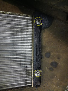

    добрый день я тут новенький. купил ауди а6 олроуд кватро 2002 года. есть проблема подтекает масло на радиаторе не знаю как обьяснить. на фото обвел кружочком, под ними подтекает. Подсакжите можно ли их как то подтянуть или это бракованый радиатор. Спасибо.

    Так колечки пробовали поменять на трубках?

    на трубках в том то и дело что не подтекает, а подтекае сам вход серенький шток на радиаторе, извените незнаю как правельно называется

    Меняй колечки на трубки, если бы из корпуса подтекало, то тек бы антифриз. А если не поможет то меняй радиатор, как вариант неплохой аналог Nissens.

    прежний хозяин только поменял радиатор. новый стоит

    подскажите может воздушная пробка? и масло не проходит?

    колечки поменяй
