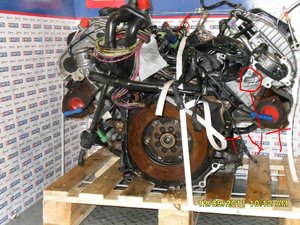

    Всем добрый вечер, обнаружилась течь масла на тыловой стороне головки, область я обвел кружком, насколько серьезно может влиять эта течь? и что за штука из под которой подтекает?:shock:
    заранее всем спасибо.

    Это клапан ЕГР но скорее всего течет из под прокладки гидронатяжителя цепи.

    Или из под круглой резиновой пробки (она рядом с гидронатяжителем). У меня текло и там, и там.

    vp48 как ты туда добирался?? я вот и с подьёмника снизу и под капотом лазил, не могу даже болт подтянуть в том месте.
    Aleksandr26 спасибо посмотрю)

    На моем моторе снимал воздушный фильтр и добирался. На твоем вряд ли чего то сложнее. На моем фигни намного больше.

    На моём то же казалось что течёт именно из под красного кружка.Но заменив заглушку распредвала,высохло и щас сухо и комфортно.А был на 100% уверен что течёт именно там.Даже прокладку купил ,так и лежит.:D

    А из под этих клапанов течь нечему. Воздух в них.
    А вот заглушка, или прокладка гидронатяж. это да.

    В них-то воздух, но вот под кронштейном клапана ЕГР - Охлаждайка, но правда не масло, утечку которого ищет автор... =)
    Масло действительно в том районе может сочиться только через С-образный отлив прокладки ГБЦ, либо через ГНЦ и его прокладки...

    подскажи пожалуйста а как её менять,она выкручиваетса или выковыривать и на герметик садить?разбирать много надо чтоб её заменить?

    Во первых заглушку покупать только оригинальную , не надо экономить ( по своему опыту - ставил неоригинал , текли) . Выковыривается просто , можно отверткой. Ставиться на хороший герметик , я брал фирмы Reinz. Сначала помазал немного -потекло. Помазал посерьезнее- уже два года обе крышечки не текут.

    Справа по движению снимал воздушный фильтр .
    Слева откручивал винты и отодвигал бачок с антифризом.

    По-хорошему снять клапанную крышку и заменить прокладку, т.к. данный С-образный отлив это часть прокладки, а не отдельный элемент!!! Отдельным элементом С-образник идёт только со стороны впускного вала и является одной из прокладок ГНЦ!!! =)

    Можно сколько угодно менять прокладку ГБЦ , но как правило через нее течет реже. Обычно течет через прокладку фазорегулятора или через пробку. Эта тема на форуме обсуждена досконально.

    пасибо,буду менять беру только оригинал!

    Прежде чем менять ,посмотри внимательно (перед этим все протри и дай мотору поработать , а лучше покатайся денек) при помощи зеркальца с подсветкой, где точно течет. С зеркальцем видно хорошо. Я себе купил такое примерно за 500руб.

    Я лично ставил не оригинал,но снимал кл крышку и всё остальное ,так как менял фазики.А заглушки не было оригинала и поставил что было ,на герметик,год чисто и сухо.До меня ставил мастер оригинальную заглушку и прокладки ,через месяц все две головы были в соплях от масла,не поймешь от куды течёт.(хочешь сделать хорошо?сделай это сам):thumbup:

    с5 2.4 02гBDV МКП
