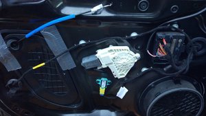

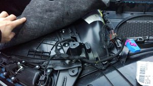

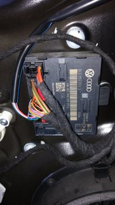

    нужна помощь знающих, прикупил подсветку с логотипом ауди в карты дверей. Разобрал водительскую дверь, в самом карте прорезал под плафон отверстие, все вставил, а вот куда подключиться не знаю:( Думал заколхозить от концевика откр/закр двери, как в ЭТОЙ теме, все подключил, а оно не горит:( Кто знает в какие провода надо подключаться, чтоб при открытии загоралось, при закрытии, тухло? Блок стоит 8k0959793j как узнать поддерживает ли он опцию qq1? если поддерживает, я бы подключил к 32 контактной фишке и через шнурок закодировал. Кто что думает?

    перед т32/16
    зад Т16/12
    второй пин на массу
    должен поддерживать, проверить - если есть пин(штырек) в блоке то поддерживает.
    не поддерживает подсветку карманов.
