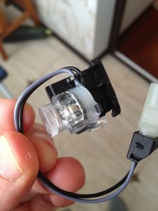

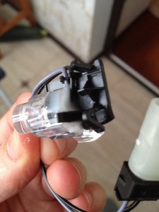

    я вот так и не понял, как там можно что-то "выпаять и впаять", конструкция (на мой взгляд) абсолютно герметична

  13. a.giacomini
    a.giacomini Новичок
    28 фев 2016
    58
    A6C7
    аналогичный вопрос, сам диод на пластике при помощи герметика сидит и двух зажимах? далее паяльник в деле?
    Брал светодиодную ленту. Там такие диодики -квадратики 2на 2 мм. Полметра взял не дороже 100 рэ. 12В Например http://ecotrade-ltd.com/internet-magazin-2/folder/svetodiodnye-lenty-12-volt Подбирал по размеру на тот что стоял в ручке. Размер и характеристики типовые. Мощные не стал брать. То что на фото там залита плата силиконом. Силикон аккуратно убираешь отверткой. И ее можно вытащить. Держится на двух проводках. Правда аккуратнее можно держатели поломать, она там зажимается ими. Диод выпаиваешь, Вместо его с ленты ставишь новый. Обратно собираешь. Залил силиконовым герметиком. У меня получилось со второго раза. Одна ручка перестала гореть, толи диод повредил когда держал пинцетом, толи перегрел. Снова ручку разобрал и перепаял. Полгода полет нормальный.
