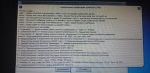

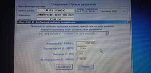

    Добрый день. Вопрос к знатокам.
    Сейчас в приборной панели постоянно горят только стрелки приборов, но хочется чтоб еще горели и шкалы не зависимо от положения выключателя.
    Я так понимаю необходимо изменить последнюю цифру на 3, однако у меня ни "0", ни "2" и не "3". По идее должно быть "3". Если исходить из того, что может к этим цифрам, чтоб работало предупреждение об низком уровне омывайки тогда к ним надо добавлять 5? При этом у меня и так стоит "8"…
    Помогите разобраться!

    Привет.
    У тебя прописано 8 (сумма 5+3) уже все включено.
    Для того что бы горели и шкалы и стрелки должно быть прописано 3, что бы показывало омывайку +5

    Казахстан
    Ну вроде так и есть. В приборке стоит датчик света похоже, он и регулирует интенсивность яркости шкал. Вот его пока не победишь вроде.
