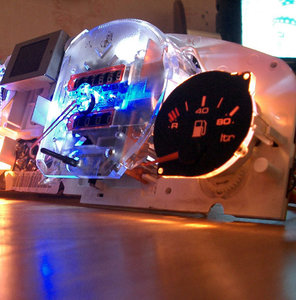

    ....Было. В прошедшем времени - это моя бывшая машина. Других фоток нет

    Я то пробовал(см. фото), а вот ты видимо вообще ЛАМЕР. Просто не знаешь на какие контакты 12 вольт подать, чтоб приборка засветилась и ничего не сгорело. :rzunimagu
