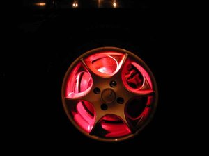

  7. BomboMax
    BomboMax Guest
    Фото1
    Извините пожалуйста за качество (переоценил возможности фотаппарата и фотографа :) Издалека плохо видно:chainik:

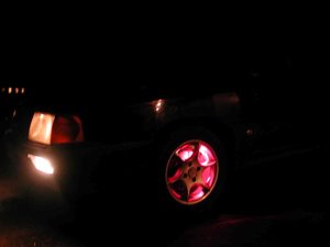

  8. BomboMax
    BomboMax Guest
    Фото2

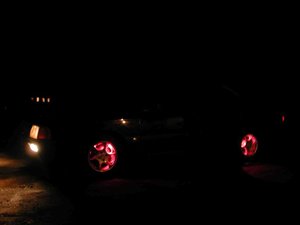

  9. BomboMax
    BomboMax Guest
    фото3

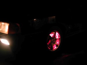

  10. BomboMax
    BomboMax Guest
    фото4

  11. AndryI
    AndryI Старожил
    22 дек 2004
    5.509
    Countryman, Smart
    :rock: :rock: :rock: супер!!! :rock: :rock: :rock:
    Напиши что и как делал???!!!!
