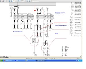

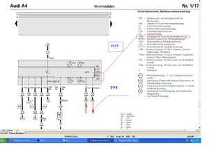

    Давайте так ,что-бы четко определится по схемам выкладывайте Vin .. Вкратце , ЕСЛИ есть колесико регулировки по яркости ,то на Ауди оно несет несколько другие функции ,чем на Пассате .Если VW это простой силовой резистор (+)который собственно и регулирует яркость ВСЕЙ схемы внутреннего освещения ,то на Ауди это задающий резистор (-) в комбинацию приборов ,в который стоит регулятор напряжения и он соответсвенно управляет яркостью всего остального . Выход из строя одного и другого ,как понимаете ,не совсем одно и то-же ... Наводящие вопросы связаны с промежуточными ответвлениями клеммы 58 по которой я могу определить на каком этапе процесс освещения прерывается ,это не сложно для читающих схемы ..
    Подсветка климатроника (если не горит только она ) вопрос принципиально внутренностей Клиаматроника (в зависимости от модели ,возможно и лампочка ,опять-же VIN???)

    10.102
    Пассат Б3
    Колесика у тебя может и не быть ,все -таки достаточно старая машина , но .. Пояснения я думаю будут понятны .:nod:
