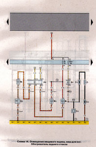

    Я тут схемку надыбал, как раз ту что нужно, но как её прочитать опять таки не знаю. Подскажите?
    По схеме я так полагаю Е26 это выключатель лампочки W6 бардачка. Наверное W9, W10 это и есть плафоны для ног.
    Что такое J393 и А29? Как понимать в обозначении J393 I/4, II/6, II/13 и т.д.? Где все эти разъёмы искать в машине? Поможите знатоки
  11. Verse
    Verse Живу я здесь
    29 сен 2008
    1.429
    B8 1.8tfsi quattro
    Это пакет доп. освещения. Стоил копейки, но был доп опцией. Он и сейчас гроши стоит.

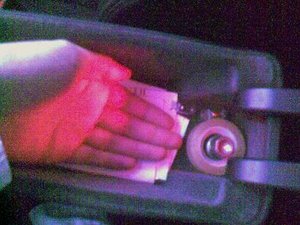

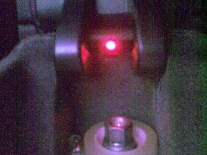

    у меня есть подсветка в подлокотнике, но нет подсветки ног.. может кто знает номера плафонов, ламп и т.д. и вообще, может кто фотку выложит, как все это должно выглядеть

  16. dima_mnm
    dima_mnm Новичок
    31 июл 2010
    9
    Audi А4/B6 1.8T AVJ МКПП 01г.)
    примерно так
