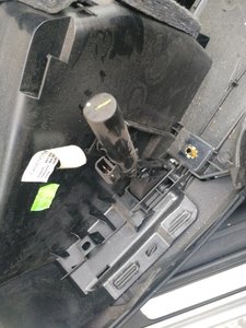

    Добрый день!
    На днях приходилось снимать бардачок.
    Обнаружил некий элемент с разъёмом.
    По каталогу пробивается как тормозной элемент перчаточного ящика.
    Комплектация у меня самая начальная, поэтому нет подсветки бардачка.
    Быть может это и служит для подсветки в качестве выключателя?

    скорее всего да. у меня есть подсветка, но никакого другого выключателя я там не нашел

    Да это и есть выключатель. У меня не горела подсветка думал лампа- оказалась рабочая. Пришлось снимать бардачок и копать дальше. Оказалось дело в этом выключателе были сломаны крепления пришлось паять проволокой, т.к. переломилось ниже соеденения выключателя и бардачка.

    Короче можно приколхозить подсветку себе:D, надо только штекер найти и плафончик купить оригинальный)))

    всё верно! служит для подсветки бардачка
    вот здесь подробнее: https://www.drive2.ru/l/6685974/
