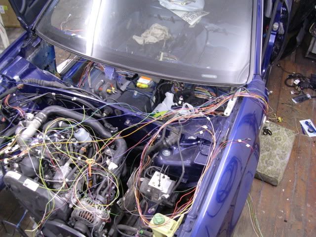

    Переделал уже не одну,по деньгам всё ок,нюанс в том,что на продажу их делают за 5-7 дней,мне на все мои ушло 3-4 недели и видел эти переделаные на базар,обойти их сразу,г...но конкретное,я и сейчас на токой катаюсь,цена её на 2000 евро меньше чем рыночная и вся история ясная,это не упилок с европы,это особенно относится с 1.9 дизелем,они в европе пока ещё дорогие,потому тоскают сюда конкретный хлам.А переделывается всё гораздо просто,но времени занимает кучю,это если делаешь себе.

    А какие интересуют? я пользуюсь "автодата 3.18" и "елса",в гараже и тетрадь должна была быть со всякими нюансами,там очень много полезной инфы не только по ауди,но некак немогу найти её,щас перестройка гаража и всё вверх ногами,эту тетрадь искал уже несколько раз,безуспешно,жаль будет если пропала,но в принципе всё по схемам можно выяснить.
