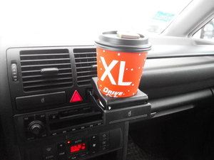

    Номер подстаканника Audi A2 — 8Z0 862 534 А ( в последствии заменен на 8Z0 862 534 B )
    Не фиксировался в закрытом положении.

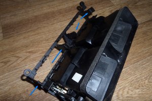

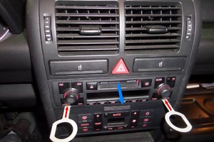

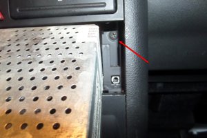

    Чтобы добраться до подстаканника — нужно вынять блок центральных дефлекторов,
    для этого:

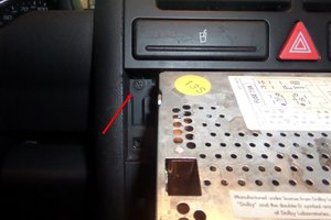

    1.Вынимаем магнитолу
    2.Откручиваем по одному винту с каждой стороны и аккуратно покачивая вытягиваем блок дефлекторов. Сверху он фиксируется пружинными зажимами.

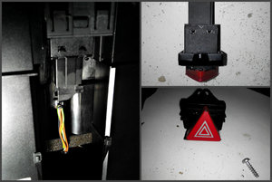

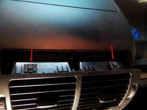

    3.Отсоединяем разъем кнопки аварийной сигнализации.
    4.Подстаканники фиксируются в блоке дефлекторов при помощи 4-х пластиковых боковыми фиксаторов, по 2 на каждый подстаканник.. При помощи плоской отвертки аккуратно отодвинаем их наружу и толкаем подстаканник

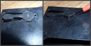

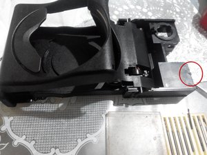

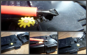

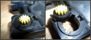

    5.Разбираем подстаканник
    6.Причиной того что подстаканник не фиксировался в закрытом состоянии стал отломавшийся треугольный упор

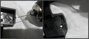

    Сверлил сквозное отверстие сверлом диаметром 1мм. Пробовал и сверлами с меньшим диаметром но заламал, испортив и сверла и "заготовку".
    Еще важно постараться сверлить точно по центру старого фиксатора.
    Затем взял гвоздь диаметр около 1,4 мм, обрезал нужную длину — 17,5 мм, нагрел на плите и плотно "посадил" его шляпкой вверх.
    Шляпку гвоздя обточил до треугольной формы.
