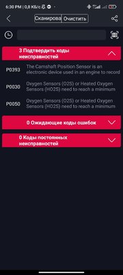

    Здравствуйте у меня такая проблема через масляную крышку сильно всасывает воздух на закрытую крышку обороты плавают плавно от 900 до 500 , но и под капоткой шипит вроде как из под крышки ,что может быть ? Горят вот эти ошибки

    Ну если из под крышки, значит прокладка крышки.

    Тогда тем более ..разбежались )) Причем тут крышка ,если модуль вентиляции и редукционный клапан ПОД впускным коллектором (компрессором) , с проверки его работы и надо начать ..как мне кажется)
