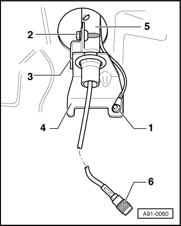

    При обметаниии машины, от снега, зацепил счеткой антенку ну и собственно говоря она обламилась.:)
    Подскажите кто то может снимал антенку и как там все устроено.:confused:

    Если с электроприводом в заднем левом крыле,то один болтик держит за обшивкой этот моторчик.

    Размыкаем провод,откручиваем болт массы,болт крепления и тянем вверх
    photo uploader
