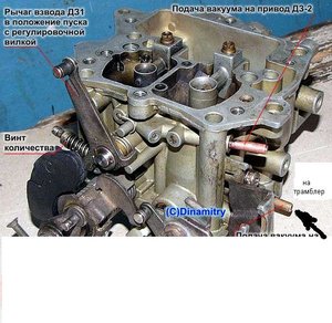

    У меня отсутствует клапан №7 (см.рис помечен) Как сказывается это на работе машины? Можно ли заменить чем нибудь от наших авто? На разборках спрашивал-нету (Двигатель NE,Keihin 1)[​IMG]
    Вопрос №2
    Вакуум на трамблер у меня подается со штуцера с правой стороны карба (если стоять перед машиной) см.рис там черная стрелка
    Правильно ли это? В форуме когда читал про вакуумные трубки,вроде не оттуда подается. Как правильно подать вакуум на трамблер и что тогда к штуцеру соединять????????? Зараннее всем :rock: :beer:

    1. Клапан примерь от ТАЗа восьмого семейства, установлен на топливопроводе обратки сразу за Солексом.
    2. НЕ в теме...

    1. Клапан для снижения давления, стоит до зелёной груши, он же может быть в виде трубочки в вакуумных шлангах, посмотри. Влияет только при холодном заводе - более медленнее отрывается дроссельная заслонка.
    2. По стрелочке. Там шланг должен идти на клапан на воздушном коробе, маленькая приблуда такая в самом коробе с двумя штуцерами, там ещё жиклер вкручен. А по поводу трамблёра, он должен быть подключен просто к вакуумной магистрали, перед зелёной грушей.
